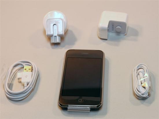

  包装
  附件,除了常见的USB线、耳机、电源适配器外,还包括新西兰规格的插头

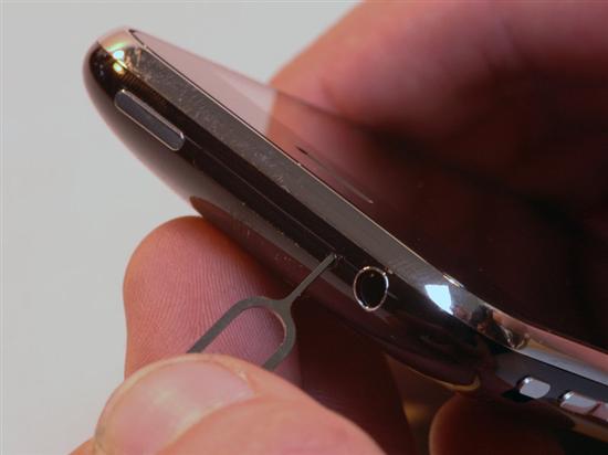

  使用附赠工具可取出SIM卡

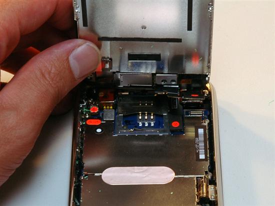

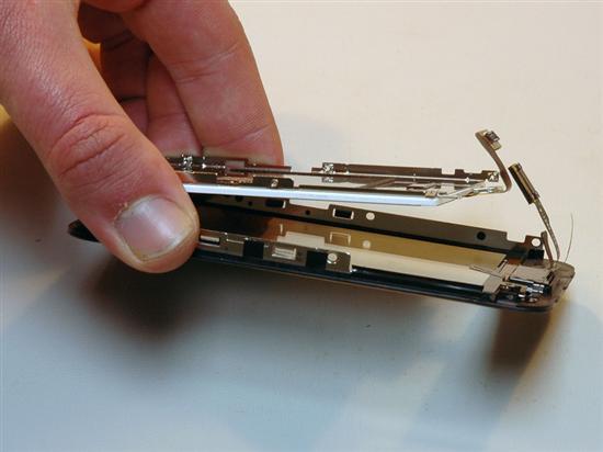

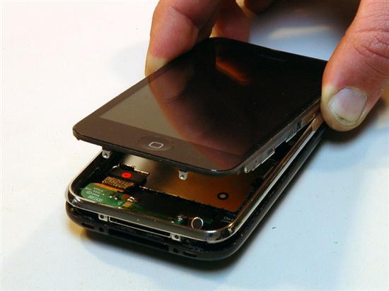

  激动人心的来了,拧掉那两颗万恶的螺丝钉后,即可掀起屏幕

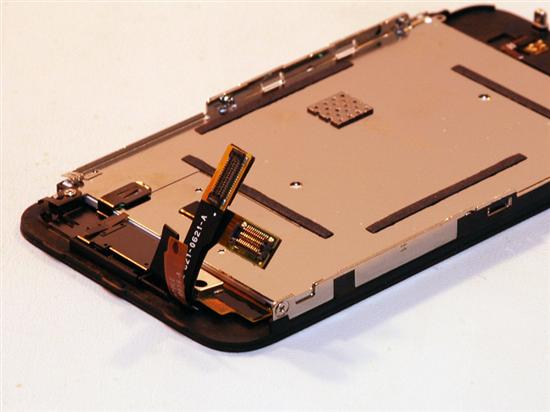

  顶部复杂的连接部位
  iPhone 3G的屏幕模块进行了重新设计,只有一条电缆和主板连接
  和上代iPhone不同,屏幕和外壳的保护玻璃是两个独立的零件(这点和iPod touch相同),这样的设计可以降低屏幕意外破裂后的维修成本

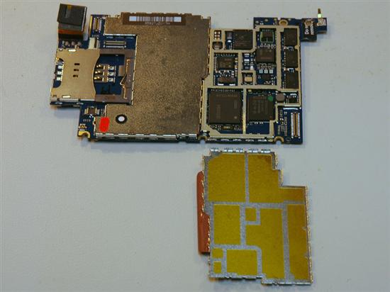

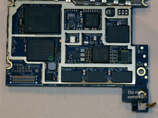

  主板,同样经过了彻底的重新设计,以往分离的两块电路板已经合一

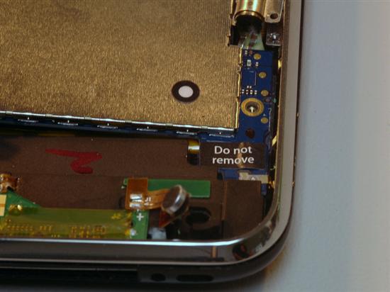

  防止自行拆解的破损不保贴纸

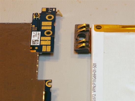

  最大的惊喜!底部的锂电池已经不再焊接在主板上,而是采用了触点设计,更换电池的难度再一次降低了

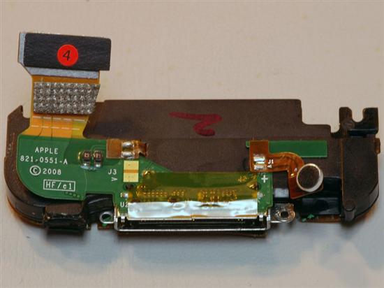

  底部接口电路模块
  拆下金属屏蔽罩

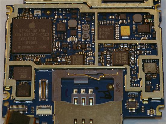

  下半部屏蔽罩下的各种芯片,已经识别型号的芯片包括:左中为Intel NOR型闪存,右上Skyworks电源管理芯片SKY77340,中上为英飞凌SMARTi Power 3i芯片,左上则很可能就是它来支持的英飞凌X-GOLD 3G基带芯片。
  另一半的屏蔽罩下,最惹眼的自然是苹果Logo的ARM中央处理器,制造商应当仍然为三星,编号:
  339S0036 ARM
  K4X16163PC-DGC3
  EMC567DB 819
  8900B
  N182F0A3 0825

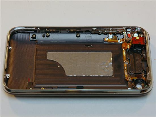

  去除电路板后的背盖

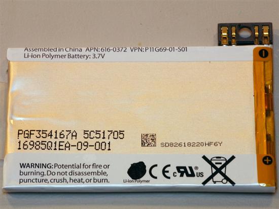

  锂聚合物电池
